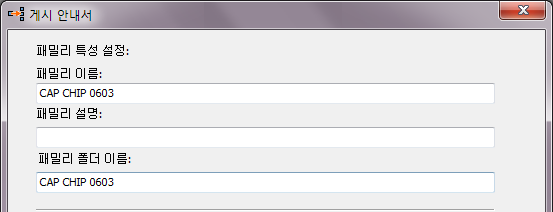

문제: IDF 구성요소 명령을 사용하여 부품을 게시 중이고 게시하려고 하는 범주를 게시 안내서 - 다음에 게시할 범주 선택 대화상자에서 사용할 수 없습니다.
솔루션: IDF 컨텐츠 센터 라이브러리에서 자체 범주에 부품을 게시하려면 전기 아래에 새 범주를 작성합니다. IDF 컨텐츠 센터 라이브러리로 부품을 게시할 때 게시하려고 하는 전기 아래에서 범주를 선택합니다. 새 범주를 작성하는 방법을 알아보려면 컨텐츠 센터 라이브러리에서 범주 작성을 참고하십시오.
문제: 기존 IDF 구성요소 패밀리에 잘못된 패밀리 이름 또는 부품 번호가 있습니다.
솔루션: 컨텐츠 센터 편집기를 사용하여 이름 또는 부품 번호를 변경합니다. 패밀리 이름 및 부품 번호를 변경하는 방법을 알아보려면 패밀리 특성 보기 또는 수정을 참고하십시오.
중요사항: 이미 IDF 컨텐츠 센터 라이브러리에 IDF 구성요소가 동일한 패밀리 이름 및 부품 번호로 있으면, IDF 데이터세트를 가져오기 전에 기존 IDF 구성요소 패밀리의 캐시 폴더를 비우고 게시된 구성요소를 재사용합니다. 예를 들면 ...₩Inventor₩Content Center Files₩R2016₩ko-KR₩[패밀리 폴더 이름]입니다.
