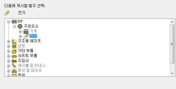

  7. 다음 게시 안내서 대화상자에서 부품이 제작 중인 범주가 표시됩니다.
    다른 범주를 선택하면 부품의 제작 정보가 손실된다는 경고가 표시됩니다.

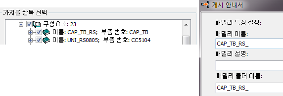

  9. (필수) 게시 안내서 - 패밀리 키 열 정의에서: 부품 번호를 선택하고 키 열에 추가합니다.

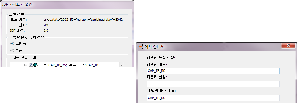

    중요사항: 게시 안내서 대화상자에서 부품 번호를 키 열에 추가해야 IDF 파일을 가져오거나 열 때 구성요소 컨텐츠 센터를 성공적으로 열 수 있습니다. Inventor는 패밀리 이름 및 부품 번호를 사용하여 배치할 컨텐츠 센터 라이브러리의 해당 IDF 구성요소를 찾습니다.
  10. (필수) 게시 안내서 - 패밀리 특성 설정에서: 구성요소 이름만 패밀리 이름 필드에 표시되도록 패밀리 이름을 편집합니다. 예를 들면, 다음과 같습니다.
