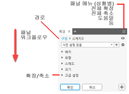

특성 패널은 피쳐를 작성 및 편집하는 데 사용하는 매개변수에 대해 상황별 액세스를 제공합니다.
특성 패널은 그래픽 영역 위에 부동 상태로 위치하며, 처음에는 그래픽 영역의 왼쪽 위에 나타납니다. 패널은 크기를 조정하고, 모형 검색기에 결합하고, 다른 위치, 심지어 보조 모니터로 이동할 수도 있습니다. 특성 패널은 탭 대신 확장 가능한 섹션을 사용합니다.
주요 개념
- 워크플로우 - 특성 패널 워크플로우는 하향식에서 시작합니다. 설정한 특성 변경 사항은 아래에 있는 섹션에서 특성에 영향을 줄 수 있습니다. 특성은 이전 섹션의 특성에는 영향을 주지 않습니다.
- 경로 - 피쳐 편집에서 연관된 스케치 편집으로 빠르게 전환할 수 있습니다. 경로에서 피쳐 또는 스케치 오른쪽의 이름을 바꿉니다. 경로 오른쪽에는 미리보기 옵션이 있습니다. 이 옵션 아이콘을 클릭하면 미리보기를 켜거나 끌 수 있습니다.
- 사전 설정 - 사전 설정을 사용하여 재사용 가능한 피쳐 정의를 작성합니다. 사전 설정에 대한 자세한 내용은 사전 설정을 사용하려면을 참고하십시오.
값 편집 - Enter 키 또는 Tab 키를 눌러 다음 필드로 이동하면 값 편집이 적용됩니다. Ctrl+Enter 키를 눌러 피쳐를 작성하고 특성 패널을 닫습니다. 값이 잘못된 경우, 값 색상이 빨간색으로 바뀝니다. 값이 올바른 경우 값 색상은 검은색입니다.
특성 패널 및 캔버스 내 편집 컨트롤 사이에 있는 필드 십자 강조 표시를 편집합니다.
- 확대/축소 - 패널 섹션을 확장하여 편집할 매개변수를 노출하거나, 축소하여 거의 사용하지 않는 매개변수 숨길 수 있습니다.
- 패널 고급 메뉴 - 드롭다운에서는 사전 설정 표시/숨기기, 도움말 및 기타 고급 설정에 액세스할 수 있습니다. 상황에 따라 메뉴가 조정됩니다. 예를 들어, 피쳐를 작성하거나 편집할 때 메뉴 리스트는 편집 중인 피쳐와 관련된 옵션만 포함합니다. 검색기에서 작동하는 경우 패널 메뉴는 모형 검색기 상태 등에 따라 다릅니다.
새 <피쳐> 작성 - 현재 설정을 사용하여 피쳐를 작성하고 동일한 설정을 사용하여 다른 피쳐 작성을 시작하려면 클릭합니다. 필요한 경우 설정을 변경한 다음 다른 피쳐를 작성합니다.
- 고정 - 특성 패널은 검색기 공간 내에 Inventor 응용프로그램 그래픽 창에 고정되거나 응용프로그램이나 데스크톱의 어느 곳에서나 부동 상태를 유지할 수 있습니다. 이렇게 하면 원하는 시기에 패널이나 검색기를 배치할 수 있습니다. 패널을 창 프레임에 고정할 때 대상 프레임 모서리가 강조 표시됩니다.
- 표시 - 패널은 가장 최신 표시 상태를 기억하여 다음 방문 시 사용합니다.
