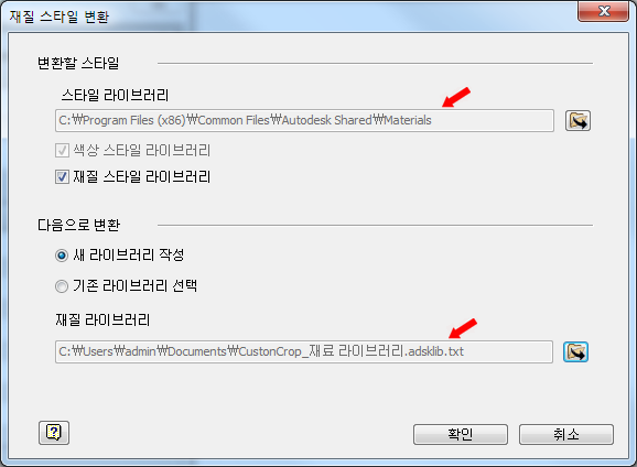

1단계: 색상 및 materials.xml 스타일을 새 사용자 재질 또는 모양 라이브러리로 변환합니다. 주: 별도의 라이브러리가 있을 필요는 없지만 별도의 라이브러리가 있으면 보다 쉽게 관리할 수 있습니다.
- 새 부품을 시작합니다.
- QAT에서 재질 검색기
- 검색기 도구막대를 클릭하고 관리 > Inventor 스타일 변환을 클릭합니다.
- 스타일 변환 대화상자에서 2012 이하 Materials.xml 및 Colors.xml 파일이 있는 변환할 스타일 위치를 지정합니다. Windows 7에서 기본 경로는 C:₩Users₩Public₩Documents₩Autodesk₩Inventor 2012₩Design Data입니다.
- 새 라이브러리 작성을 클릭합니다.
- 일반적으로 InventorMaterialsLibrary.adsk 파일과 동일한 다음으로 변환 위치를 지정합니다. 기본 경로는 C:₩Users₩Public₩Documents₩Autodesk₩Inventor 2014₩Design Data₩Materials입니다.
- 확인을 클릭합니다. 라이브러리가 작성되어 재질/모양 검색기의 라이브러리 섹션을 채웁니다.

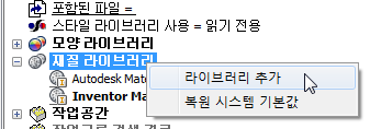

2단계: 적절한 활성 프로젝트 파일에 사용자 라이브러리를 추가합니다.
- 라이브러리를 추가할 프로젝트를 선택합니다.
- 재질 라이브러리 노드를 마우스 오른쪽 버튼으로 클릭하고 라이브러리 추가를 클릭합니다.
- 프로젝트에 추가할 사용자 라이브러리를 찾아 선택합니다. 확인을 클릭합니다.

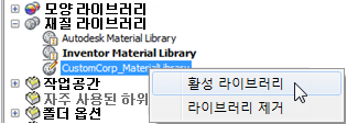

- 추가된 라이브러리를 처음 검색되거나 참조되는 활성 라이브러리로 만들려면 라이브러리 노드를 마우스 오른쪽 버튼으로 클릭하고 활성 라이브러리를 클릭합니다.

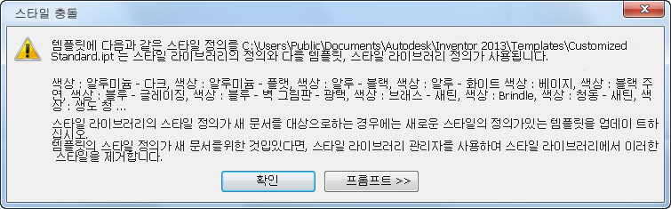

문서 템플릿
스타일 라이브러리를 사용하지 않았고, 문서 템플릿의 스타일을 유지하길 선호했으며, 각 템플릿에 따라 이러한 스타일을 관리한 고객을 위해 사용자 모양을 유지하도록 템플릿 기반 스타일을 사용자 라이브러리로 변환하는 것이 좋습니다. 이는 문서에서 모양을 유지하려면 반드시 취해야 하는 조치입니다.
다음 메시지는 템플릿에서 스타일로의 이동과 연관되어 있으며 Inventor의 2~3개 릴리즈에서 표시되었습니다.
