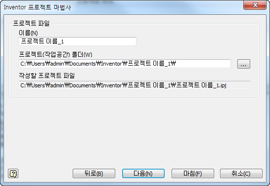

- 시작 대화상자에서 프로젝트를 클릭합니다. 또는 Inventor에서 시작하기 > 실행 > 프로젝트를 클릭합니다.
- 프로젝트 편집기의 위쪽 섹션에서 자산 관리를 위해 새 프로젝트를 작성합니다. 프로젝트 이름을 정의하고 프로젝트를 재질 라이브러리가 있는 폴더에 저장합니다.

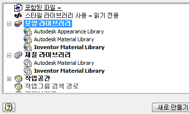

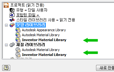

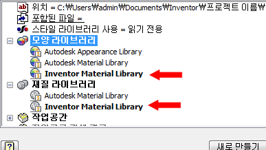

- 프로젝트 파일 편집기의 모양 라이브러리에서 Inventor 재질 라이브러리 노드를 마우스 오른쪽 버튼으로 클릭하여 제거를 선택합니다. 재질 라이브러리에서 이 단계를 반복합니다. 변경 사항을 저장합니다.
- Inventor를 종료 후 다시 시작해야 합니다. Inventor를 다시 시작한 후 프로젝트는 다음 그림과 유사해야 합니다.

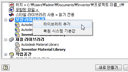

- 모양/재질 라이브러리 노드를 마우스 오른쪽 버튼으로 클릭하고 라이브러리 추가를 클릭합니다.
- My_ InventorMaterialLibrary.adsklib를 찾아서 선택합니다.

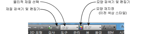

- QAT에서 재질 검색기를 클릭합니다.
- 재질 또는 모양 검색기에서 My_InventorMaterialLibrary가 활성 라이브러리인지 확인합니다.

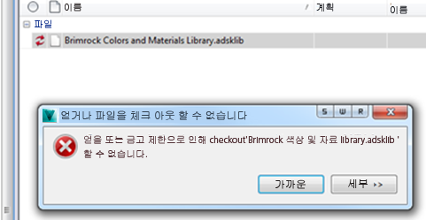

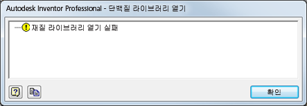

- 일부 문서에서 사용 중인 라이브러리를 체크 아웃할 때 Vault에는 알려진 문제가 있습니다. 다음과 같은 오류 메시지가 표시됩니다.

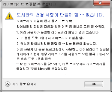

- 다른 누군가가 Inventor를 사용 중인데 재질 라이브러리를 편집하면 다음과 같은 오류 메시지가 표시됩니다.
- 재질 또는 모양 검색기에서 동일한 세션에서 라이브러리와 해당 사본을 열면 다음과 같은 오류 메시지가 표시됩니다.
