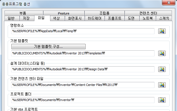

기본적으로 Autodesk Inventor와 함께 제공된 Inventor 템플릿은 C:₩Program Files₩Autodesk₩Inventor <버전>₩Templates 또는 C:₩Users₩Public₩Documents₩Autodesk₩Inventor <버전>₩Templates에 있습니다. 응용프로그램 옵션, 파일 탭에서 템플릿 위치를 가져올 수 있습니다. 네트워크 환경에서 작업하는 경우 이 폴더는 로컬 하드 드라이브가 아니라 네트워크의 공유 위치에 있습니다. 이 위치를 잘 모르는 경우 IT 또는 CAD 관리자에게 문의하십시오.

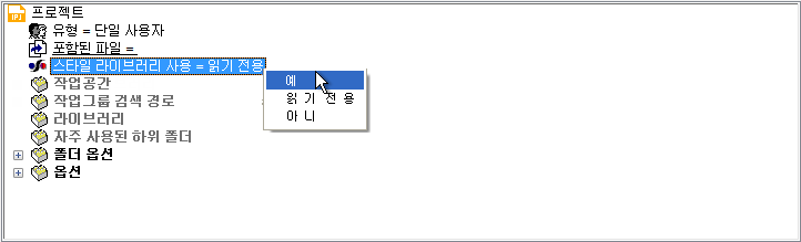

2단계: 새 버전의 Inventor를 활성화하고 프로젝트 대화상자에서 기본 프로젝트를 선택합니다. 그런 다음 스타일 라이브러리 사용 값을 확인하고 스타일 라이브러리 사용=예 또는 스타일 라이브러리 사용=읽기-쓰기를 설정합니다.
사용자 템플릿 변환 팁
Inventor 2012의 프로젝트 파일 설정에서 스타일 라이브러리 사용 = 아니오 옵션이 제거되었습니다. Inventor 2012부터 스타일이 스타일 라이브러리의 스타일과 일치하는 경우 Inventor 문서에서 모든 스타일이 자동으로 소거됩니다. 이전 버전의 스타일 라이브러리가 아니라 사용자화된 템플릿을 기반으로 사용자화된 스타일을 정의할 경우 다음 그림과 같이 스타일 라이브러리 사용 = 예 또는 읽기-쓰기로 설정하십시오. 이 작업을 수행하면 사용자화된 템플릿의 사용자화된 스타일을 새 Inventor 버전의 스타일 라이브러리에 저장합니다.

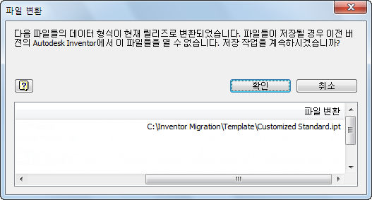

3단계: 변환을 위해 사용자화된 기존 템플릿을 열고 저장합니다.

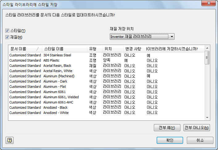

4단계: 사용자화된 템플릿의 사용자화된 스타일을 스타일 라이브러리에 저장합니다. 스타일 라이브러리에 스타일 저장 대화상자를 표시하려면 관리 탭 스타일 및 표준 저장을 클릭합니다. 기본적으로 라이브러리에 저장 열에서 모든 로컬 스타일은 예입니다. 그런 다음 스타일 라이브러리에 저장할지 여부를 확인합니다. 변경 사항 열에 로컬이 표시되고 위치 열에 모두가 표시되면 이 스타일은 둘 다 라이브러리이지만 값은 다릅니다. 필요한 사항을 결정합니다.

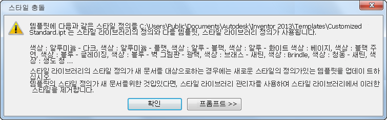

다른 값을 유지하면 해당 템플릿을 기반으로 파일을 작성할 때 다음과 같은 경고 대화상자가 표시됩니다.
이 경고를 표시하지 않으려면 Inventor 제품 지원 블로그, Being inventive에 게시된 스타일 충돌 메시지가를 참고하십시오.

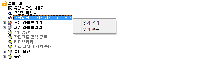

주: 템플릿 로컬 스타일과 스타일 라이브러리의 변환을 고려하십시오. 스타일 라이브러리의 변환에 대한 자세한 정보를 보려면 여기로 이동합니다. 또한 프로젝트 구성 대화상자에서 스타일 라이브러리 사용 = 읽기-쓰기를 설정하십시오.
