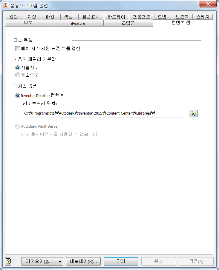

Inventor Desktop 컨텐츠의 기본 위치는 C:\ProgramData\Autodesk\Inventor <버전>\Content Center\Libraries 또는 C:\Documents and Settings\All Users\Application Data\Autodesk\Inventor <버전>\Content Center\Libraries 폴더입니다. 응용프로그램 옵션의 컨텐츠 센터 탭에서 기본 위치를 변경할 수 있습니다. 이전 그림을 참고하십시오.

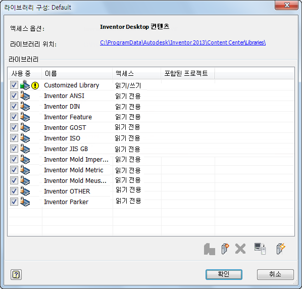

프로젝트 대화상자에서 컨텐츠 센터 라이브러리 구성을 클릭합니다. 라이브러리 구성 대화상자에 사용자화된 기존 컨텐츠 센터 라이브러리가 나열됩니다. 사용 중 열이 선택되어 있습니다. 업데이트 도구를 클릭하여 변환합니다. 아래 그림을 참고하십시오.
주: 라이브러리 이름 앞의 느낌표 아이콘은 컨텐츠 센터에서 라이브러리를 사용할 수 없음을 나타냅니다. 업데이트 도구를 사용하여 라이브러리를 업데이트합니다.

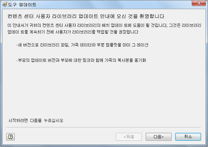

3단계: 업데이트 도구 대화상자에서 다음을 클릭하여 프로세스를 단계별로 진행하여 사용자 라이브러리 변환을 마칩니다.
사용자화된 기존 컨텐츠 센터 라이브러리가 업데이트된 후 다음 그림과 같이 나열됩니다.

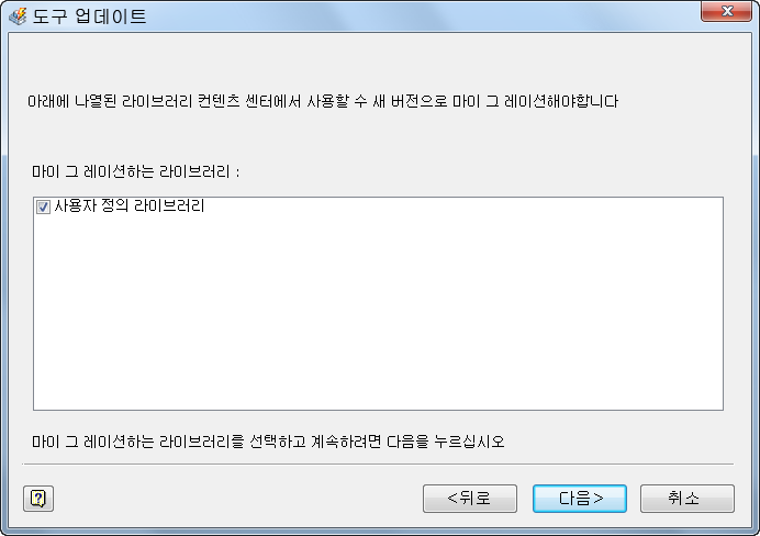

업데이트할 라이브러리를 선택합니다. 둘 이상의 사용자 라이브러리가 오래된 경우 동일한 프로세스에서 업데이트할 라이브러리를 여러 개 선택할 수 있습니다. 다음을 클릭합니다.

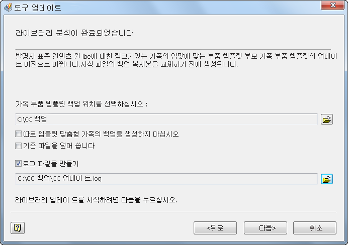

라이브러리 분석이 수행되고 분석 결과가 표시됩니다. 문제가 발견되면 문제를 해결한 후 계속해야 합니다. 문제가 발견되지 않은 경우 백업 옵션이 표시됩니다. 백업을 작성할 폴더를 지정하여 다음을 클릭합니다.
주: 상위(원본) 패밀리는 표준 라이브러리 또는 사용자 라이브러리에 있을 수 있습니다. 업데이트 도구를 실행하려면 상위 패밀리가 포함된 모든 표준 라이브러리를 사용할 수 있어야 합니다. 사용자 원본 라이브러리를 찾을 수 없으면 업데이트 도구가 변환을 완료한 다음 상위 패밀리를 사용할 수 있는 패밀리만 업데이트합니다. 다른 패밀리의 업데이트 작업은 연기됩니다.

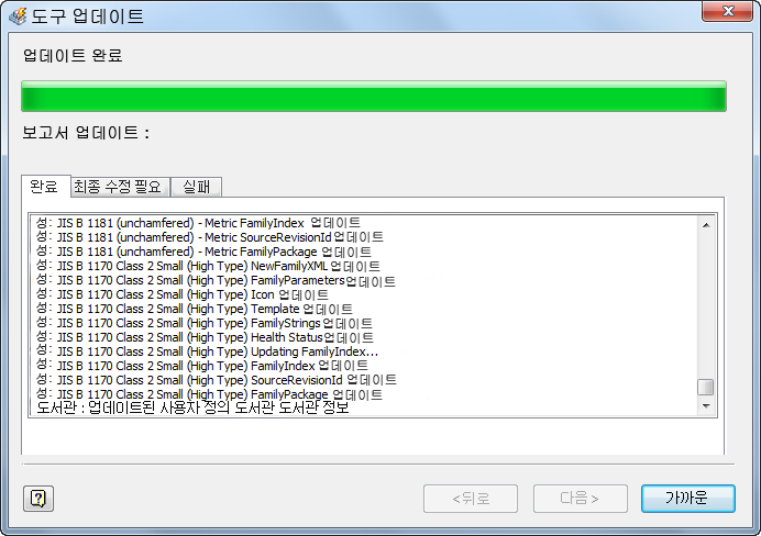

프로세스가 종료된 후 다음 이미지에서처럼 업데이트 보고서를 검토합니다.

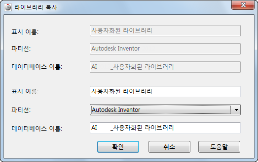

  • ADMS 콘솔 창에서 라이브러리를 확장하고 복사할 라이브러리를 마우스 오른쪽 버튼으로 클릭합니다.
  • 라이브러리 복사 대화상자에서 라이브러리 이름을 입력하고 Autodesk Inventor 2013 파티션을 선택한 다음 확인을 클릭합니다. 라이브러리가 Autodesk Inventor 2013 파티션으로 복사됩니다.
