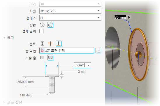

  5. 다음과 같은 구멍 종료 옵션을 지정합니다.
      종료
    • 거리는 구멍의 종료 방법을 정의합니다. 구멍 깊이에 대해 양의 값을 사용합니다. 평면형 면 또는 작업 평면에서 수직인 깊이를 측정합니다.
    • 전체 관통은 모든 면을 관통하여 구멍을 연장합니다.
    • 지정 면까지는 구멍을 지정된 평면형 면에서 종료합니다. 구멍을 종료할 곡면을 선택합니다.
      • 표면 선택 버튼을 클릭하여 선택한 곡면 또는 면에서 구멍을 종료합니다.
      • 꺼진 경우 종료 면 또는 본체가 구멍 피쳐와 교차하지 않으면 연장 대상을 선택합니다.

    • 드릴 점
      • 플랫은 플랫 드릴 점을 작성합니다.
      • 각도는 각도 점을 작성하거나, 드롭다운 리스트에서 각도 치수를 지정하거나, 모형에서 형상을 선택하여 사용자 각도를 측정하거나 치수를 표시합니다. 각도의 양의 방향은 구멍 축에서 반시계방향으로 측정되며 평면형 면에 수직입니다.
  6. 스레드는 탭 또는 테이퍼 탭 구멍 유형이 선택되면 사용으로 설정됩니다. 구멍 매개변수를 지정합니다.
    • 유형은 스레드 유형을 지정합니다. 표준 스레드 리스트에서 선택합니다.
      ANSI 통합 나사 스레드는 인치 기반 스레드 유형의 예입니다. ANSI 미터법 M 프로파일은 밀리미터 기반 스레드 유형의 예입니다. NPT는 인치 기반 스레드 유형의 예입니다. ISO 테이퍼 내부는 밀리미터 기반 스레드 유형의 예입니다.
    • 크기는 스레드 크기를 지정합니다. 선택된 스레드 유형에 대한 공칭 크기 리스트에서 선택합니다.
      각 공칭 크기는 하나 이상의 사용 가능한 피치를 가집니다. 각 공칭 크기와 피치 결합은 하나 이상의 사용 가능한 클래스를 가집니다.
    • 지정은 스레드 피치를 지정합니다.
      피치는 나사산의 점에서 축과 평행하게 측정되는 다음 스레드의 일치점까지 거리를 정의합니다.
      주: 영국식 단위를 사용하는 경우 피치는 1을 인치당 스레드 수로 나눈 것과 동일합니다.
    • 지름은 구멍 피쳐 유형의 지름 값을 표시합니다. 이 값은 도면 뷰가 스레드를 표시하는 방법과 관련이 있습니다.
      이 값을 변경하려면 도구 옵션 문서 설정 모형 탭으로 이동합니다. 탭 구멍 지름 값을 변경합니다. 구멍 지름은 Thread.xls의 스레드 지정을 기준으로 자동으로 설정됩니다.
    • 클래스는 내부 스레드에 대한 맞춤 클래스를 지정합니다.
      주: 영국식 스레드를 선택한 경우 A는 외부 스레드를 나타내며 B는 내부 스레드를 나타냅니다. 요구조건에 좀 더 정확하고 밀접하게 일치하는 높은 수를 사용합니다. 예를 들어 나사, 볼트, 너트 및 기타 일반 용도에는 2B를 사용하고 높은 정확성과 맞춤 요구 사항에 대해서는 3B를 사용합니다.
    • 전체 깊이는 스레드 구멍의 전체 깊이를 지정하거나 탭 구멍에 대해서만 지정될 수 있습니다.
