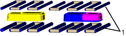

금형 양쪽에 냉각관이 포함되어 있습니다. 고정 캐비티에 속하는 채널과 회전 코어에 속하는 채널을 구분해야 합니다.
- 레이어 분할창에서 냉각관(1)을 선택합니다.
-  모델 분할창을 마우스 오른쪽 버튼으로 클릭하고 속성을 선택합니다.
- 고정 캐비티에서 채널을 선택하고 확인을 클릭합니다.
-  오버몰딩 금형 성분 탭을 선택하고 성분 옵션을 고정 성분으로 설정합니다.
- 1단계와 2단계를 반복하여 회전 코어에서 채널을 선택하고 확인을 클릭합니다.
-  오버몰딩 금형 성분 탭을 선택하고 성분 옵션을 회전 성분으로 설정합니다.
- 설정...을 클릭하여 회전 축 및 기준점을 지정합니다.
-  확인을 두 번 클릭하십시오.
냉각관(1)
