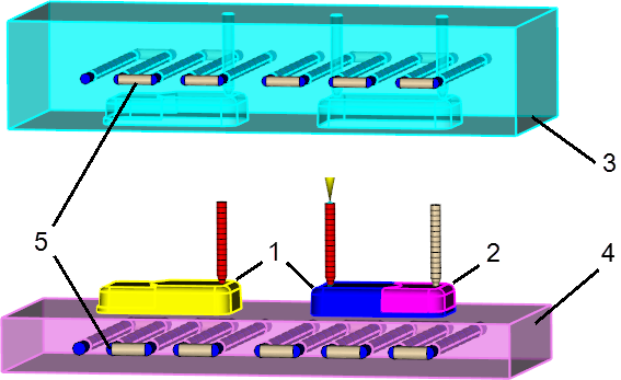

2샷 사출 성형은 사출 성형 공정의 한 사이클에 동시에 발생하는 2단계 프로세스입니다. 냉각(FEM) 해석도 1차 샷과 1차 샷-2차 샷 결합 모두에 대해 동시에 수행됩니다. 냉각(FEM) 해석이 완료되면 충전+보압 및 변형 해석도 실행할 수 있습니다.
전제조건
이 항목에서는 다음이 포함된 스터디가 준비되었다고 가정합니다.
- 선택적 실행 시스템(1)을 포함하는 두 개의 동일한 1차 성분의 메쉬된 모델
주: 오버몰딩 캐비티 위에 있는 첫 번째 성분의 러너 시스템(오른쪽 부품, 그림에는 없음)은 계산을 위해서만 필요합니다. 해당 위치에 있어야 하지만 금형에서는 해당 지오메트리가 고려되지 않아야 합니다.
- 2차 성분 및 선택적 러너 시스템(2)의 메쉬된 모델
- 고정 캐비티(3) 및 회전 코어(4)로 표시된 두 개의 금형 캐비티
주: 고정 캐비티를 설계할 때는 아래 그림에 표시된 러너 시스템만 고려해야 합니다.
- 냉각관(5)
팁: 이러한 성분을 구분하려면 레이어 분할창에서 다른 이름의 레이어를 사용합니다.
