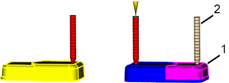

2차 성분은 2차 샷 동안 1차 성분 위에 성형됩니다. 따라서 2차 샷에 대한 위치만 지정하면 됩니다.
- 레이어 분할창을 사용하여 2차 성분(1)을 선택합니다.
- 모델 분할창을 마우스 오른쪽 버튼으로 클릭하고 속성, 부품(3D)을 선택한 다음 확인을 클릭합니다.
- 오버몰딩 성분 탭을 선택하고 성분 옵션을 2차 샷으로 설정합니다. 그런 다음 확인을 클릭합니다.
- 해당 러너 시스템(2)에 대해 적어도 이전 두 단계를 반복합니다.
-  금형이 포함된 레이어를 제외한 모든 레이어가 보이도록 합니다.
