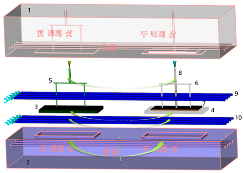

사출 성형 시뮬레이션을 실행할 때는 냉각 시스템 설계를 위한 숫자 도구를 제공하고, 후속 충전 및 보압 해석을 위한 열 경계 조건을 제공하기 위한 두 가지 목적으로 금형 냉각 해석이 필요합니다. 냉각(FEM) 해석에서는 금형 회전 가압판의 회전 동작을 고려하여 2샷 오버몰딩 공정 중에 금형 온도를 예측합니다. 그러려면 메쉬를 회전하고 열 접촉을 변경해야 합니다.
오버몰딩에 대한 냉각 해석에서는 다음을 포함하여 전체 금형 레이아웃을 모델링해야 합니다.
오버몰딩에 대한 냉각(FEM) 해석을 위한 금형 성분 예
설정이 준비되면 냉각 솔버가 두 샷을 동시에 해석합니다. 형개 단계 중에 2차 샷 위치에서 최종 부품이 취출됩니다. 금형 플레이트가 회전하여 1차 샷 부품을 2차 샷 위치로 이동하며, 다음 샷 해석이 시작됩니다.
