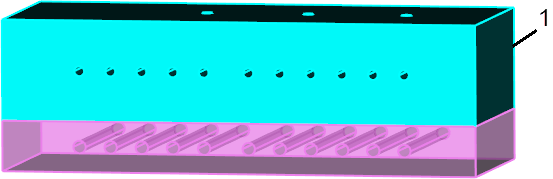

고정 캐비티는 오버몰딩 공정 동안 회전하지 않는 금형 캐비티입니다.
- 레이어 분할창을 사용하여 고정 캐비티 금형(1)을 포함하는 레이어 외의 모든 레이어를 숨깁니다.
- 모델 분할창을 클릭하고 Ctrl+A를 눌러 해당 항목을 선택합니다.
-  모델 분할창을 마우스 오른쪽 버튼으로 클릭하고 속성을 선택합니다. 금형 블록(3D)을 선택하고 확인을 클릭합니다.
-  오버몰딩 금형 성분 탭을 선택하고 성분 옵션을고정 성분으로 설정한 다음 확인을 클릭합니다.
고정 캐비티(1)는 오버몰딩 공정 중에 회전하지 않습니다.
