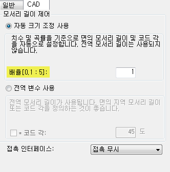

CAD
탭을 클릭하고
자동 크기 조정 사용
이 선택되어 있는지 확인합니다.
메쉬 시작
을 클릭하십시오.
주:
배율을 통해 모서리 길이를 조정할 수 있습니다.
