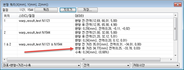

크기 변경 사항을 확인하는 가장 쉬운 방법은 결과 탭 > 조사 패널 > 조사를 사용하는 것입니다. 부품 또는 피쳐의 크기 변경을 확인하려면:
  1. 모든 효과 변형 플롯(예: 변형, 모든 효과: X 구성요소) 중 하나를 표시합니다. 사용되는 구성요소는 중요하지 않습니다.
  2. 두 절점 위치를 클릭합니다.
주: 스터디 간에 일관성을 유지하려면 절점 번호를 확인하여 절점 필드에 입력하고 조회를 클릭합니다.
다음 그림을 참조하십시오. 거리 섹션을 살펴봅니다. 전역 또는 지역 좌표 시스템을 사용해야 할 수 있습니다. 상황에 따라 전체 거리 또는 거리의 X, Y, Z 구성요소를 검토해야 할 수 있습니다.
