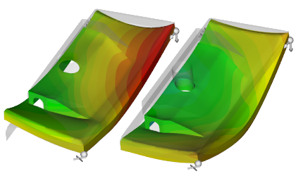

여러 변형 해석을 실행하는 경우 지오메트리, 재료, 게이트 위치 및 성형 조건과 같은 입력 항목이 바뀌면 변형 쉐이프가 변경될 수 있습니다. 쉐이프 변경을 식별하는 가장 좋은 방법은 모든 스터디 간에 일관된 앵커 시스템을 사용하는 것입니다. 일관된 앵커 시스템을 다른 기술과 함께 사용하면 레이어 사용 등 쉐이프 변경을 해석하는 데 도움이 됩니다.
다음 그림에서 부품의 변형은 왼쪽 비틀림과 구부러짐 조합에서 오른쪽 상당 부분 구부러짐으로 변경됩니다. 스터디 간 변형을 비교할 수 있도록 부품의 3개 코너에서 앵커 시스템이 사용되어 있습니다.
