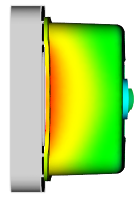

변형 결과를 보고 변형을 고려할 때, 부품이 조립되는 방식을 이해해야 합니다. 일반적으로 어셈블리 피쳐에는 스냅 맞춤, 스크류 보스, 실링 표면 등 여러 가지가 있습니다. 변형을 고려할 때 일반적으로 가장 쉬운 방법은 처음에 연결할 3개의 어셈블리 피쳐를 결정하는 것입니다. 그런 다음 처음 3개 부착점을 기준으로 앵커를 설정합니다.
아래 이미지에서 부품은 4개의 스크류(표시되지 않음)로 조립되어 있습니다. 4개의 스크류 보스 중 3개는 앵커 평면을 정의하는 데 사용되며, 실링 표면은 결합 부품을 기준으로 평가됩니다.
