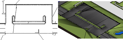

주차장을 작성한 후, Modify Parking Lot[주차장 수정] 도구를 사용하여 Add Breakline[파단선 추가] 도구에 액세스합니다. 파단선을 사용하여 주차장 표면에 하드 파단을 작성하여 고점 및 저점, 경사 지정 평면 및 집수구 영역을 정의하는 데 도움을 줍니다. 현재 주차장 표면에서 상대적인 고도나 상수 고도에 또는 경사로 파단선을 추가할 수 있습니다.
