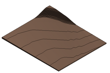

지형면
지형면은 Site Designer에서 모든 작업의 기준입니다.
Site Designer 도구를 사용하여 대지 요소를 작성하기 전에 Revit 모델에서 지형면을 작성하거나 가져옵니다. 그런 다음 Site Designer 도구를 사용하여 원래 지형면의 사본을 작성합니다. Site Designer의 조작에 따라 제안된 지형면이 사본으로 작성됩니다.
원래 지형면이 Revit 모델에서 기존으로 설정된 해당 상 작성 특성과 함께 그대로 유지됩니다. 제안된 지형면은 해당 상 작성 특성을 새 구성으로 설정합니다. 대지 평면도 및 기타 뷰에서 표시되는 지형면을 제어하려면 상 필터 뷰 특성을 변경합니다. Site Designer를 위한 지형면 작성을 참고하십시오.
주: 기존 및 새 구성 상은 Revit 소프트웨어와 함께 제공되는 기본 값입니다. 사용자 구성에서는 상에 대해 다른 이름을 사용할 수 있습니다. 이 경우 다른 상을 원래(기존) 지형면 및 제안된 지형면에 지정합니다.
