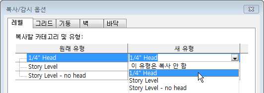

  2. 복사/감시 탭도구 패널(옵션)을 클릭합니다.
    복사/감시 옵션 대화상자의 탭에는 다양한 요소 유형에 대한 옵션이 포함되어 있습니다. 이러한 옵션을 사용하여 다양한 측면에서 원래 요소와 다르게 복사된 요소를 만듭니다.
  3. 복사할 요소 유형에 대한 탭을 클릭하고새 유형 열의 값을 원하는 대로 변경합니다.
    원하는 작업... 방법...
    Revit에서 특정 유형의 요소를 복사하지 않도록 함 원래 유형 열에서 요소 유형을 찾습니다. 새 유형 열의 같은 줄에서 이 유형은 복사 안 함을 선택합니다.
    선택한 요소의 사본에 다른 유형 적용 원래 유형 열에서 요소 유형을 찾습니다. 새 유형 열의 같은 줄에서 사본에 적용할 유형을 선택합니다.
