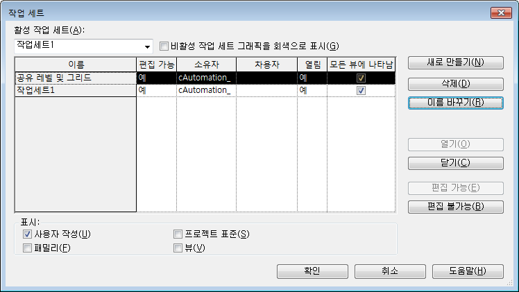

작업 공유를 사용하도록 설정하면 몇 가지 기본 작업 세트(두 개의 기본 사용자 작성 작업 세트와 프로젝트, 프로젝트 표준 및 프로젝트 뷰에 로드된 패밀리의 작업 세트)가 작성됩니다.
다음 이미지는 공유 레벨 및 그리드와 작업세트1 등 두 가지 기본 사용자 작성 작업 세트가 있는 작업 세트 대화상자를 보여줍니다.
작업 세트 대화상자에서는 다음 정보를 제공합니다.
