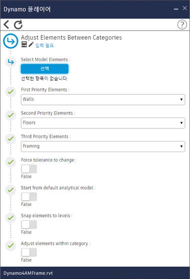

카테고리 간 요소 조정

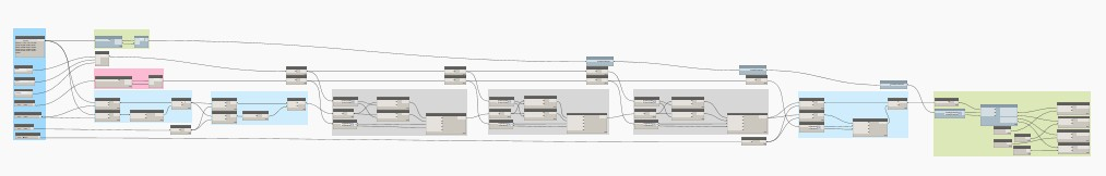

모든 노드 그룹은 그룹의 색상에 따라 다음과 같이 나눌 수 있습니다(그룹화되지 않은 노드는 구성 용도로 활용됨).
  • 데이터 입력(파란색)
  • 추가 작업(연한 파란색)
  • 조정 작업(회색)
  • 시각화(녹색)
  • 공차 인터페이스(빨간색)
조정 작업 노드 그룹은 우선순위에 따라 요소를 조정하므로 스크립트의 코어 요소입니다. 각 노드 그룹은 다음으로 구성됩니다.
  • 입력 통과 노드(모델 요소, 마스터 및 슬레이브 요소의 카테고리, 공차).
  • 필터링 노드
  • 변환 노드
전체 선택 항목에서 사용할 수 있으므로 추가 작업 노드 그룹이 더 간단합니다. 각 노드 그룹은 다음으로 구성됩니다.
  • 입력 통과 노드(주 작업 노드 또는 출력 노드로 선택 항목을 전달함, 입력 옵션에 따라 카테고리 간 조정을 위해 추가 노드가 현재 통과 공차가 됨)
  • 주 작업 노드(각 노드 그룹마다 다름).
  • 출력 노드.

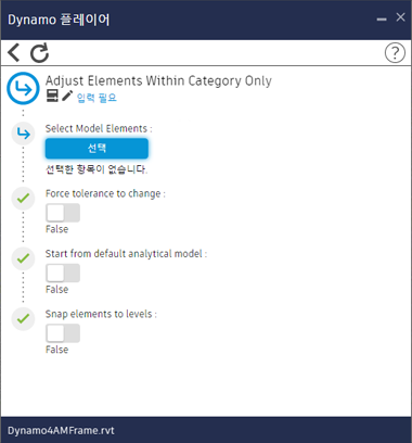

카테고리 내에서 요소 조정만
fever 옵션을 제공합니다. 이는 주로 이전 스크립트의 카테고리 내에서 요소 조정을 활용하기 위한 것입니다.
