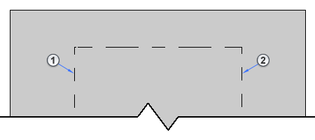

다른 부재에 의해 가려진 모서리. 다른 요소에 의해 가려진 요소의 모서리를 표시합니다.
이 평면 뷰에서는 구조 바닥이 보 모서리 1, 2와 보 끝을 가려서 파선으로 표시됩니다.

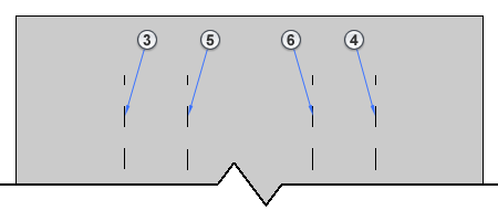

보 자체에 가려진 모서리. 보의 형상에 의해 가려진 요소의 모서리를 표시합니다.
이 평면 뷰에서는 보 형상이 보 모서리 3, 4, 5, 6을 가려서 이러한 모서리가 파선으로 표시됩니다.

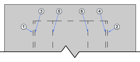

모든 모서리. 요소의 모든 모서리를 표시합니다.
이 평면 뷰에서는 가려진 모든 모서리 및 보 끝이 파선으로 표시됩니다.
