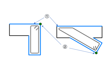

스트럽 시작/끝 위치
스트럽은 철근의 시작과 끝이 경로와 가장 가까이 있는 방식으로 배치되며 열린 철근의 경우에도 마찬가지입니다.
