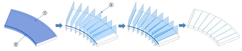

프리폼 보강 철근을 사용하여 구조 요소의 면을 따라 분산되고 분산 경로에 따라 정렬되는 평면 철근이 포함된 보강 철근 세트를 작성합니다. 표면 분산과 마찬가지로, 3D 뷰에서 모델링할 수 있으며 철근을 정렬할 구조 요소 면을 선택할 수 있습니다.

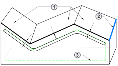

각 개별 철근 기준면이
호스트 표면
과 교차하는 위치에 철근이 정렬 분산되어 작성됩니다. 모든 철근은 평면이며, 호스트의 피복을 유지하며 기본적으로 분산 경로에 정렬됩니다.

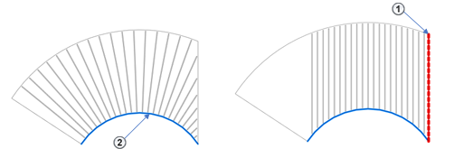

경로는 보강 철근을 호스트할 수 있는 요소의 모서리입니다. 보강 철근 세트를 배치할 때 직접 경로를 선택할 수 있습니다. 세트 배치 중에 구조 요소 모서리를 클릭하여 경로를 선택하면 됩니다. 편집 구속조건 모드의 경로 표면 1 및 경로 표면 2 구속조건에서 면을 추가하거나 제거하여 경로를 편집할 수 있습니다.
호스트 표면.
경로.
커버

정렬 표면.
경로.
