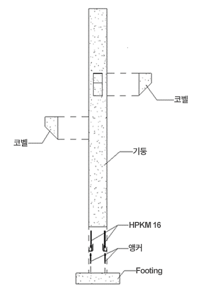

모델의 선택적으로 분해된 뷰를 작성하면 조각이 어떻게 서로 맞춰지는지 보는 데 도움이 됩니다.
(요소 변위) 도구를 사용하여 모델 요소를 이동할 수 있습니다. 이 도구를 사용하여 변위 세트를 작성하고 해당 X, Y 및 Z축을 따라 모델에서 지정된 거리만큼 멀리 이동합니다. 그런 다음 이 요소를 다시 원래 모델 위치로 연결하는 경로를 그립니다.
변위 세트는 하나 또는 여러 요소로 구성될 수 있고 한 세트의 끌기 컨트롤을 사용하여 뷰에 배치합니다. 다음 이미지의 변위 세트에는 여러 요소(구조 기초, 기본 지붕, 커튼월: 점두, 그리드 및 시스템 패널: 유리 패널)가 포함되어 있습니다.
