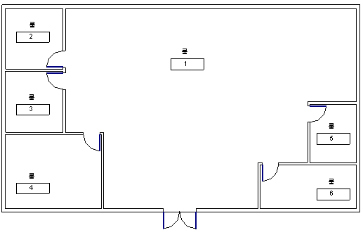

뷰에 룸을 배치하는 대로 룸이 공정의 일부가 됩니다. 다음 그림에서 모델의 레벨 1에 배치한 룸은 공정 0과 관련되며 이 공정은 기존 조건을 나타냅니다.
다음 그림에서 모델의 레벨 1에 배치한 룸은 공정 1과 관련되며 이 공정은 새 시공을 나타냅니다.
같은 룸 번호와 이름이 뷰에서 표시될 수 있지만 같은 위치를 차지하는 룸 태그는 다른 이름과 번호를 가질 수 있습니다.
