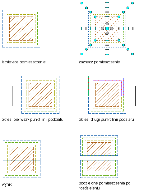

Ta procedura służy do dzielenia wyciągniętego pomieszczenia 3D na mniejsze pomieszczenia za pomocą linii podziału. Pomieszczenie jest dzielone w miejscu, w którym znajduje się linia.
Wszystkie właściwości — np. dane właściwości, modyfikatory obliczeń lub typy odsunięć obwiedni — zostaną zastosowane do obu wynikowych pomieszczeń.
Podziel W zależności od typu odsunięcia obwiedni ta sama linia podziału spowoduje uzyskanie różnych wyników podziału obwiedni netto, powierzchni użytkowej i brutto.
