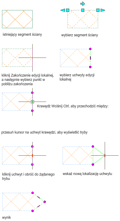

Ta procedura umożliwia dodanie wierzchołka do krawędzi komponentu ściany za pomocą uchwytów wierzchołków.

W poniższym przykładzie do krawędzi komponentu ściany dodany zostaje wierzchołek za pomocą uchwytu wierzchołka.
