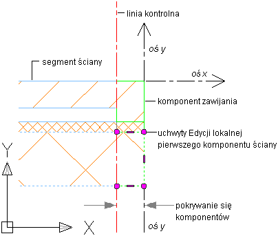

Użytkownik często będzie pracować ze stylami ścian zawierającymi dowolną liczbę komponentów zawiniętych na zakończeniu ściany lub przy otworze. Na przykład komponent ściany ceglanej w niektórych stylach ścian jest zawinięty na zakończeniu ściany. W przypadku tego warunku linia sterująca równoległa do osi Y nakreśla wewnętrzną powierzchnię komponentu. Pozostałe komponenty w stylu ściany będą rozpoczynały się na tej linii sterującej, a wzdłuż niej wyświetlone zostaną uchwyty początkowe.
Na poniższej ilustracji jest przedstawiona odległość nachodzenia komponentów oraz uchwyty wyświetlane wzdłuż linii sterowania.
