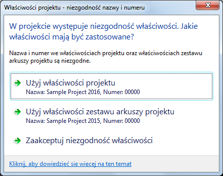

Jeśli nazwa i numer projektu wprowadzone w ustawieniach zestawu arkuszy różnią się od nazwy i numeru projektu podczas tworzenia projektu, dane projektu są niespójne i wymagają konsolidacji. Po zmianie właściwości niezgodnego projektu zostanie wyświetlony monit o konsolidację danych projektu.
Jeśli nazwa projektu i numer projektu i szablonu zestawu arkuszy nie są zgodne, wyświetlany jest następujący komunikat:
W obszarze Użyj właściwości projektu wyświetlane są: nazwa i numer projektu. W obszarze Właściwości zestawu arkuszy projektu wyświetlana jest nazwa i numer projektu różniące się od zestawu arkusza.
| Aby... | Wykonaj następujące czynności... |
| skonsoliduj dane projektu z nazwą i numerem projektu | wybierz opcję Użyj właściwości projektu. Nazwa i numer zestawu arkuszy są zastępowane nazwą i numerem projektu. |
| skonsoliduj dane projektu z nazwą i numerem zestawu arkuszy | wybierz opcję Użyj właściwości zestawu arkuszy. Nazwa i numer projektu są zastępowane nazwą i numerem zestawu arkuszy projektu. |
| nadal używaj różnych nazw projektu i zestawu arkuszy projektu | wybierz opcję Zaakceptuj niezgodność właściwości. |
