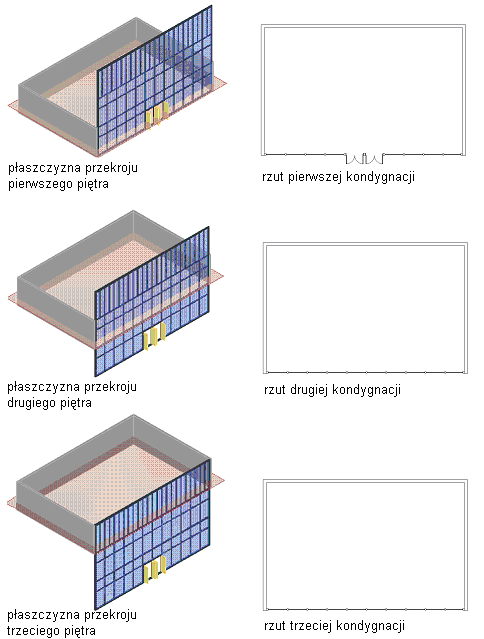

Płaszczyznę tnącą ustawia się indywidualnie dla każdego poziomu budynku. Użytkownik tworzy plik rysunku — konstrukcję lub widok — przedstawiający poziom i przypisuje płaszczyznę tnącą do konfiguracji wyświetlania w rysunku.
Na poniższych ilustracjach przedstawiono ścianę kurtynową, która rozciąga się na wysokości 3 poziomów. Na ilustracjach po lewej stronie wskazano płaszczyznę tnącą skojarzonego rysunku poziomu. Rzuty po prawej stronie przedstawiają sposób wyświetlania ściany kurtynowej w widoku Rzut na każdym poziomie. Należy zwrócić uwagę na różnice w wyglądzie drzwi i szprosów na rzutach poszczególnych kondygnacji.
Określanie 3 poziomów płaszczyzny przekroju
