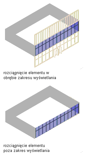

Jeśli poziom jest przecięty elementem obejmującym kilka poziomów, takim jak ściana kurtynowa lub szyb windy, wskazane jest wyświetlanie tylko tych części elementu, które faktycznie znajdują się na danym poziomie. Można utworzyć obcięty widok modelu, który przedstawiał będzie tylko obiekty i zakresy obiektów mieszczące się w zdefiniowanym przez użytkownika zakresie wyświetlania.

Widok 3D elementu przecinającego poziom i niemieszczącego się w zakresie wyświetlania.

Na przykład, jeśli poziom ma wysokość 2,75 metra, ustaw wartość Wyświetl poniżej zakresu na 0,0 metra, a wartość Wyświetl powyżej zakresu na 2,75 metra.
