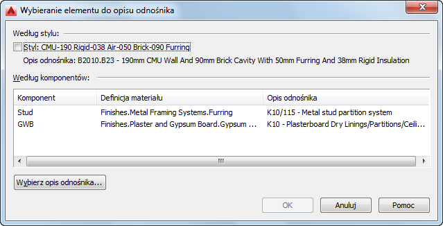

| żaden opis odnośnika nie został skojarzony z wybranym obiektem (lub jeżeli został określony punkt zamiast obiektu) | Zostanie wyświetlone okno dialogowe Wybieranie opisu odnośnika. Upewnij się, czy aktualna baza danych jest tą, której chcesz użyć. Następnie przeszukaj widok drzewa, aby odnaleźć opis odnośnika, który chcesz wybrać, wybierz go i kliknij OK. |
| ze stylem obiektu lub z definicją materiału wybranych komponentów obiektów został już skojarzony jeden lub więcej opisów odnośników | Zostanie wyświetlone okno dialogowe wyboru elementu do opisania odnośnikiem.
Zostanie wyświetlony wstępnie określony opis odnośnika (lub opis odnośnika określony w kroku 3). Jeżeli została też wstawiona linia odniesienia, opis odnośnika będzie dołączony do linii odniesienia.
