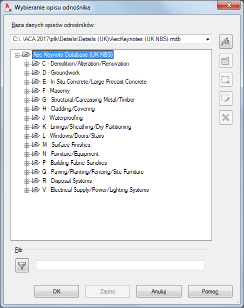

Okno dialogowe Wybieranie opisu odnośnika udostępnia drzewo hierarchii bazy danych oposów odnośników. Można wybrać opis odnośnika do wstawienia na rysunku lub do skojarzenia ze stylem obiektu, definicją materiału lub komponentem detali. To okno dialogowe jest wyświetlane w przypadku próby dodania opisu odnośnika do obiektu, dla którego nie został określony żaden opis odnośnika. Można je także wybrać z okna dialogowego Pole i z okien dialogowych używanych do określania opisów odnośnika dla obiektów architektonicznych lub ich komponentów. Podczas generowania legendy opisu odnośnika, w trakcie procesu wstawiania można uzyskać dostęp do okna dialogowego Wybieranie opisu odnośnika, klikając prawym przyciskiem myszy i klikając Z bazy danych lub wpisując b (baza danych) w wierszu poleceń.
U góry okna dialogowego można wybrać bazę danych opisów odnośników. Baza danych odnośników AEC Keynote jest bazą domyślną podczas dodawania opisów odnośników do komponentów detali, a baza danych AecKeynote-Assemblies jest domyślną podczas dodawania opisów do obiektów architektonicznych, które są zespołami wielu komponentów.
W widoku hierarchii można rozwinąć węzły, aby odnaleźć pojedyncze komponenty. Można też wpisać tekst w pole Filtr pod widokiem drzewa. Po kliknięciu przycisku Filtr, naciśnięciu klawisza Tab lub naciśnięciu klawisza Enter zostaną rozwinięte wszystkie węzły węzła, którego nazwa zawiera wpisany tekst. Kliknięcie OK po podświetleniu opisu odnośnika spowoduje zakończenie wyboru.
