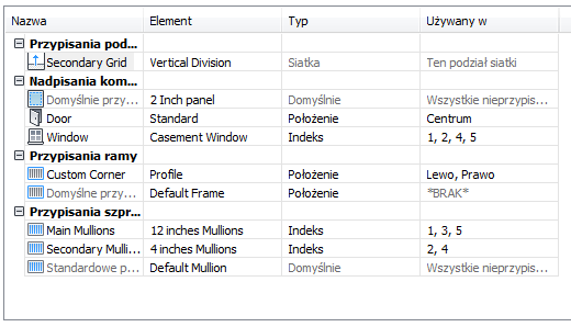

Po utworzeniu definicji elementów stylu ściany kurtynowej można je nadawać poszczególnym rodzajom składników ścian: podziałom, wypełnieniom komórek, ramom i stropom.
Domyślnie jedna definicja jest przydzielana wszystkim elementom danego typu, jednak można je także przypisywać tylko wybranym składnikom. Na przykład wszystkim komórkom siatki zostało przydzielone wypełnienie domyślne. Użytkownik może jednak utworzyć nowe przypisanie do komórek, wybrać inne wypełnienie, po czym wskazać komórki, wobec których będzie obowiązywało to wypełnienie.
Lista przypisań
