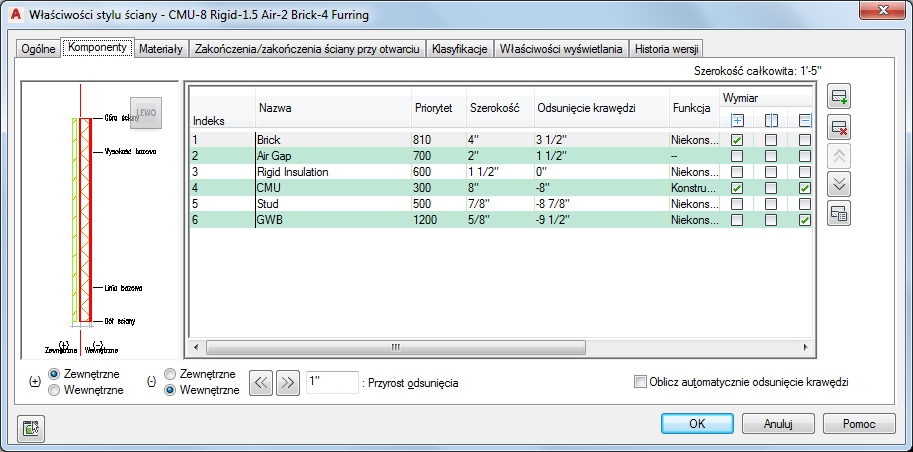

Komponenty ściany są strukturami fizycznymi elementów składowych ściany, takimi jak beton, CMU, słupki, GWB, materiały izolacyjne i szczeliny powietrzne.
Każdy komponent w stylu ściany odpowiada komponentowi strukturalnemu ściany lub materiałowi ściany; dotyczy to także szczelin powietrznych w ścianach z cegły dziurawki. Podczas tworzenia komponentu ściany określa się następujące jego właściwości:
Oprócz tworzenia komponentu ściany poprzez określenie jego indywidualnych właściwości można także skopiować komponenty z innych stylów ścian do danego stylu ściany. Przeglądarka komponentów ścian narzędziem, które umożliwia wyświetlanie komponentów innych stylów ścian i kopiowanie ich do edytowanego stylu ściany.
Każdy komponent ściany może być indywidualnie wymiarowany. W stylu ściany definiuje się ustawienia wymiarowania komponentów. Komponent ściany można wymiarować do prawej lub lewej krawędzi bądź do środka.
Komponentom ściany można przypisać funkcje konstrukcyjne bądź niekonstrukcyjne. Podczas wymiarowania ściany można wybrać, czy wymiarowane mają być wszystkie komponenty, czy tylko komponenty konstrukcyjne.
Karta Komponenty znajdująca się w oknie dialogowym Style ścian umożliwia wyświetlanie komponentów po ich określeniu.
Określanie właściwości komponentów ściany
Funkcje karty Komponenty można zastosować do wykonywania następujących zadań:

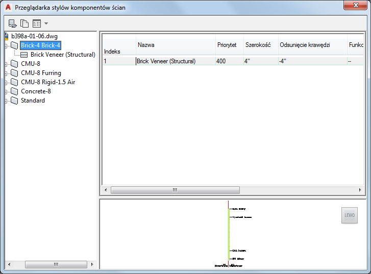

Przeglądarka stylów komponentów ścian jest narzędziem, które umożliwia wyświetlanie i kopiowanie komponentów ścian ze stylów ścian na bieżącym rysunku i na innych rysunkach. Można kopiować komponenty z tych stylów do bieżącego stylu ściany. Po dodaniu ich do stylu ściany można zmienić ich właściwości, jeśli jest to potrzebne w stylu, który jest poddawany edycji.
Wyświetlanie wszystkich komponentów z wielu stylów i rysunków
Przeglądarka stylów komponentów ścian ma następujące funkcje:
| Funkcja ... | służy do … |
| ikony | otwierania innych rysunków, kopiowania komponentów ścian i zmiany opcji wyświetlania w prawym okienku przeglądarki. |
| struktura drzewa w lewym okienku przeglądarki | rozwijania stylów ścian w celu wyświetlenia listy komponentów w stylu. Wybierz styl ściany w lewym panelu, aby wyświetlić właściwości jego komponentów i obejrzeć styl w prawym okienku. Można użyć menu kontekstowego w celu skopiowania pojedynczego komponentu lub wszystkich komponentów wybranego stylu. Można następnie wkleić komponent lub komponenty do edytowanego stylu. |
| prawe okienko przeglądarki | wyświetlania właściwości komponentu w wybranym stylu i przeglądania stylu w obszarze podglądu. |
