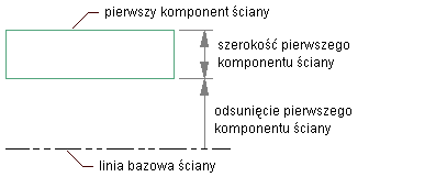

Dodawanie pierwszego komponentu ściany
- Określ odsunięcie krawędzi, które jest odsunięciem od zewnętrznej krawędzi komponentu od linii bazowej:
| Aby... |
Wykonaj następujące czynności... |
| graficznie określić odstęp |
wybierz komponent i wybierz opcję lub w celu odsunięcia go o podany przyrost. Po kliknięciu ikon w przeglądarce zostanie pokazane położenie komponentu ściany. Wybrany komponent będzie zaznaczony na zielono. |
| zezwolić oprogramowaniu na obliczenie odstępu |
wybierz opcję Oblicz automatycznie odsunięcie krawędzi. |
| określić stały odstęp |
wpisz wartość parametru Odsunięcie krawędzi. |
| określić zmienne odsunięcie obliczane na podstawie podanych wartości |
wybierz ustawienie dla pozycji Odsunięcie krawędzi. Wpisz formułę definiującą sposób obliczania odsunięcia krawędzi dla tego komponentu. |
- Aby określić odstęp od górnego lub dolnego poziomu, należy wpisać nową wartość i wybrać miejsce, od którego odległość będzie mierzona: Góra ściany, Wysokość bazowa, Linia bazowa lub Dół ściany.
Uwaga: Nie należy definiować komponentów ściany z odsunięciem powyżej góry ściany lub poniżej dołu ściany. Ściany, które mają komponenty zdefiniowane w ten sposób nie są prawidłowo czyszczone i mogą nie być wyświetlane prawidłowo, jeśli zmieni się ich linię dachu lub podłogi. Aby uniknąć problemów z czyszczeniem i wyświetlaniem, można zdefiniować komponenty ściany z odsunięciem powyżej wysokości bazowej lub poniżej linii bazowej.

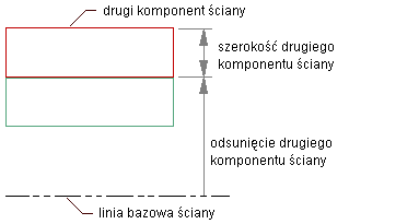

- Aby dodać więcej komponentów do stylu ściany, powtórz kroki od 5 do 10.
Dodawanie drugiego komponentu ściany
- Aby zmienić kolejność komponentów w stylu ściany, wybierz komponent i kliknij opcję
lub
, aby przesunąć go w żądane położenie względem innych komponentów ściany.
