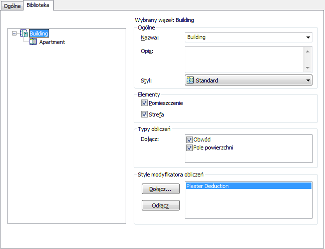

Podczas tworzenia szablonu stref określa się następujące właściwości:
W lewym okienku karty Biblioteka widoczne jest drzewo wyświetlające strukturę szablonu stref ze wszystkimi strefami i podstrefami. W przypadku tworzenia nowego szablonu stref występuje tylko węzeł strefy najwyższego poziomu. Inne podstrefy muszą zostać dopiero dodane.
| Aby... | Wykonaj następujące czynności... |
| dodać podstrefę do szablonu | wybierz strefę, która ma zawierać podstrefę, kliknij prawym przyciskiem myszy i kliknij opcję Nowy. |
| zmienić nazwę strefy | wybierz strefę, kliknij prawym przyciskiem myszy i kliknij Zmień nazwę. |
| usunąć strefę | wybierz strefę, kliknij prawym przyciskiem myszy i wybierz opcję Usuń. |
Na przykład strefa w węźle Wykładzina może obliczać potrzebną ilość wykładziny, a strefa w węźle Listwa może obliczać potrzebą ilość listew przypodłogowych. Dla węzła Wykładzina należałoby wybrać ustawienie Tak dla opcji Oblicz powierzchnię. Dla węzła Listwa należałoby wybrać ustawienie Tak dla opcji Oblicz obwód.
Jeśli w obliczeniu mają być uwzględnione obie wartości, można zaznaczyć oba typy obliczeń.
Na przykład do węzła strefy Balkon można dołączyć modyfikator obliczeń, który zmniejsza wszystkie wartości pomieszczeń w tej strefie o 50 procent.
Działanie modyfikatorów obliczeń kumuluje się. W przypadku dołączenia modyfikatora obliczeń o 50% bezpośrednio do pomieszczenia, a następnie dołączenia pomieszczenia do strefy, która również ma zdefiniowany modyfikator obliczeń o 50%, wynikowa wartość pomieszczenia będzie równa 25% wartości obliczonej pierwotnie, ponieważ zastosowane zostaną oba modyfikatory.
Modyfikatory obliczeń są przetwarzane od góry, czyli najpierw przetwarzany jest pierwszy styl na liście, następnie drugi itd. Wynik zależy od wybranej formuły obliczeń. Aby zmienić kolejność modyfikatorów obliczeń, przeciągnij je w odpowiednie miejsca na liście.
