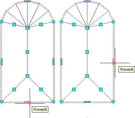

Zmienianie krawędzi dachu
- Zaznacz dach, który chcesz zmodyfikować.
- Wybierz uchwyt krawędzi.

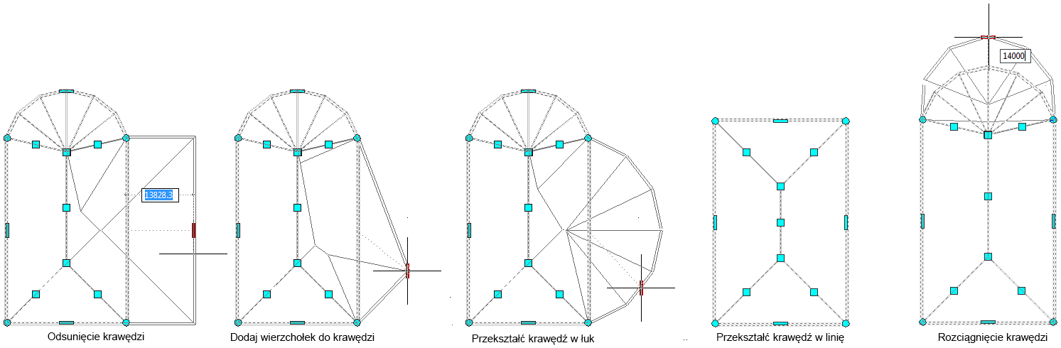

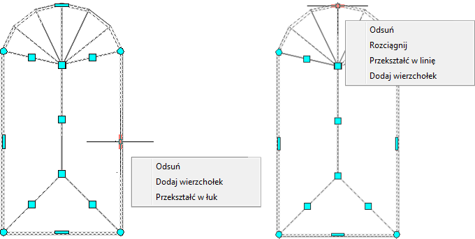

Uchwyt krawędzi ma pięć trybów edycji: Odsuń, Dodaj wierzchołek, Przekształć w łuk, Przekształć w linię i Rozciągnij.
- Odsuń: Tryb domyślny, który powoduje odsunięcie zaznaczonej krawędzi w kierunku prostopadłym do środkowego punktu krawędzi. W zależności od kształtu dachu i krawędzi, która ma zostać zmodyfikowana, sąsiadujące linie są wydłużane lub przycinane, a w razie potrzeby są również dodawane nowe linie.
- Dodaj wierzchołek: Ten tryb edycji umożliwia dodanie wierzchołka do wybranej krawędzi i utworzenie dwu nowych krawędzi. Jeśli zaznaczona krawędź jest łukiem, nowo tworzone krawędzie są również łukami.
- Przekształć w łuk: Ten tryb służy do zmiany wybranej krawędzi liniowej w krawędź łukową. Rozciągnij od punktu środkowego krawędzi, aby utworzyć łuk. Liczba tworzonych segmentów jest kontrolowana przez zmienną systemową SURFU.
- Przekształć w linię: Ta opcja służy do zmiany wybranej krawędzi łukowej w krawędź liniową.
- Rozciągnij: Pozwala użyć uchwytu do rozciągnięcia łuku. Za pomocą urządzenia wskazującego określ punkt lub wprowadź wartość. Ta opcja jest wyświetlana tylko wtedy, gdy jest wybrany łuk.
- Określ nowe położenie krawędzi:
| Aby...
Wykonaj następujące czynności...
| odsunąć krawędź
przesuń krawędź do żądanego położenia i kliknij lub wprowadź wartość i naciśnij klawisz ENTER.
| dodać wierzchołek i utworzyć krawędź
przesuń krawędź w żądane położenie i kliknij.
| zmienić wybraną krawędź w łuk
rozciągnij punkt środkowy w żądane położenie i kliknij.

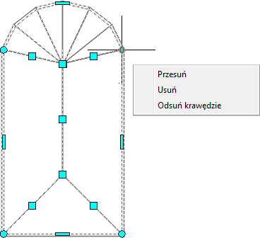

Zmiana wierzchołka dachu

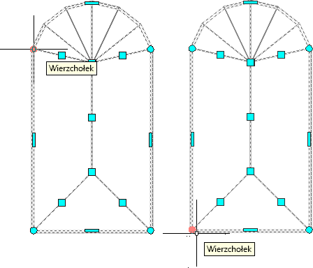

- Wybierz istniejący dach.
- Wybierz uchwyt Wierzchołek zmienianego wierzchołka.

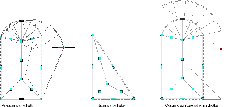

Uchwyt Wierzchołek ma trzy tryby edycji:
- W razie potrzeby edytuj wierzchołek:
| Aby...
| przesunąć wierzchołek
przesuń wierzchołek w żądane położenie i kliknij.
| usunąć wierzchołek
kliknij przycisk Usuń wierzchołek.
| przesunąć wierzchołek i przylegające krawędzie
