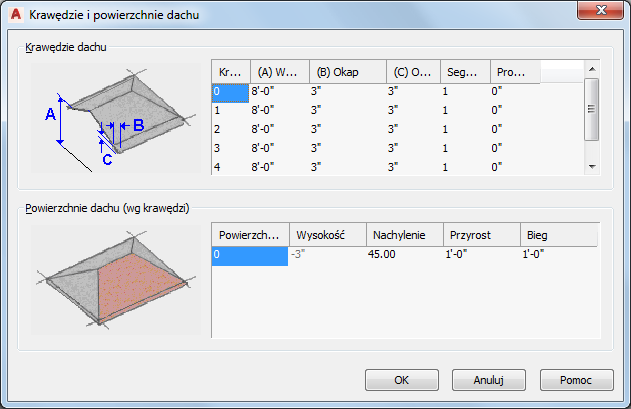

Procedura umożliwia edytowanie krawędzi i powierzchni dachu. Zmiany mogą dotyczyć następujących ustawień:
Podczas zaznaczania krawędzi następuje przypisanie im kolejnych numerów począwszy od zera, które później są używane przy wyświetlaniu krawędzi w oknie dialogowym.
| Aby... | Wykonaj następującą operację: |
| zmienić wysokość krawędzi dachu | W ustawieniach krawędzi dachu kliknij parametr Wysokość, po czym wpisz w nim żądaną wartość. |
| zmienić nadwieszenie krawędzi dachu | W ustawieniach krawędzi dachu kliknij parametr Nadwieszenie, po czym wpisz w nim żądaną wartość. |
| zmienić liczbę segmentów zakrzywionego dachu w jego krawędzi | W ustawieniach krawędzi dachu kliknij parametr Segmenty, po czym wpisz w nim żądaną liczbę segmentów. |
| zmienić promień krzywizny krawędzi zakrzywionego dachu | W ustawieniach krawędzi dachu kliknij parametr Promień, po czym wpisz w nim żądaną wartość. |
| zmienić wysokość powierzchni dachu | W ustawieniach powierzchni dachu kliknij parametr Wysokość, po czym wpisz w nim żądaną wartość. |
| zmienić nachylenie powierzchni dachu | W ustawieniach powierzchni dachu kliknij parametr Nachylenie, po czym wpisz w nim żądaną wartość. |
| dodać powierzchnię, która będzie ograniczana zaznaczoną krawędzią | Kliknij puste miejsce pod ostatnią liczbą w kolumnie Powierzchnia, po czym wpisz wartości parametrów Wysokość i Nachylenie. |
| usunąć powierzchnię dachu | wybierz numer kolumny Powierzchnia i naciśnij klawisz Delete. |
