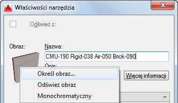

Procedura ta służy do zmiany ikony narzędzia.
Po dodaniu do palety narzędzi nowego narzędzia jest ono wyświetlane z ikoną narzędzia, z którą zostało skopiowane lub z domyślną ikoną. Ikonę można zmienić, wybierając nową z pliku obrazu lub z obiektu na rysunku. Można też wyświetlić ikonę jako prosty szkic jednobarwny.
Zmiana ikony narzędzia
Następujących formatów plików można używać jako ikon narzędzi:
Opcja monochromatyczności nie jest dostępna dla wszystkich narzędzi.
Ikona narzędzia zostanie utworzona z ostatnim kierunkiem widoku i konfiguracją wyświetlania używaną w podglądzie dowolnego narzędzia tego rodzaju. Jeżeli, na przykład, podgląd narzędzia ostatnio używanej ściany jest ustawiony na widok z góry i konfigurację wyświetlania ze średnią liczbą szczegółów, każda wybrana ściana na rysunku jako ikona narzędzia zostanie wyświetlona w widoku z góry i w konfiguracji wyświetlania średniej ilości szczegółów.
Nie można tworzyć ikon z obiektów, które zawierają niestandardowe bloki, ściany kurtynowe lub zespoły drzwi/okien z zagnieżdżonymi stylami. W razie potrzeby utworzenia ikony bazującej na bloku niestandardowym należy określić plik zewnętrzny.
