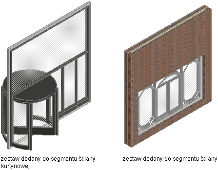

Zestawy drzwi i okien mają postać siatki (szkieletu konstrukcyjnego) umożliwiającej wstawianie różnych obiektów, takich jak okna czy drzwi. W obrębie tego szkieletu można projektować skomplikowane grupy okien i drzwi, które następnie są wstawiane do ścian zwykłych lub, jako powtarzalne elementy, do ścian kurtynowych.

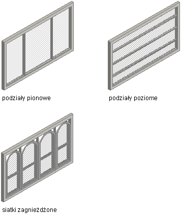

Siatki zestawów drzwi i okien
Zestawy drzwi i okien składają się z jednej lub więcej siatek. Każda siatka jest podzielona w poziomie lub w pionie. Siatki można jednak zagnieżdżać, tworząc różnorodne proste lub skomplikowane wzory.

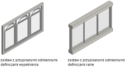

Można zdefiniować własne definicje elementów, a następnie przypisać je do zestawu drzwi i okien. Na przykład może skonstruować kilka definicji wypełnień, a następnie przyporządkować różne wypełnienia konkretnym komórkom siatki. Analogicznie można zdefiniować kilka rodzajów ram, po czym każdy typ przypisać innej krawędzi ramy (górnej, dolnej, lewej i prawej). Możliwości te dotyczą również definicji szprosów.
