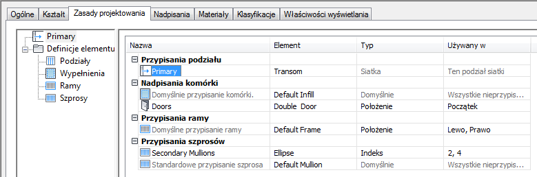

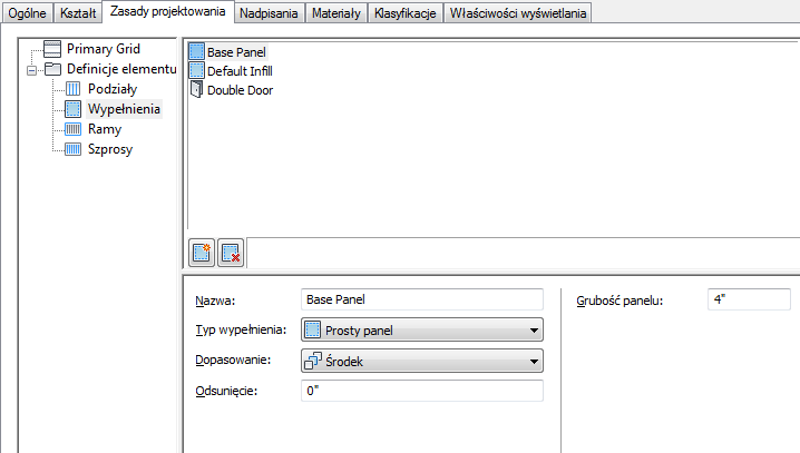

Definicje elementów można modyfikować za pomocą opcji dostępnych na karcie Zasady projektowania znajdującej się w oknie dialogowym właściwości stylu zestawu drzwi/okien. Dostęp do definicji można uzyskać za pośrednictwem listy przypisań i listy definicji:
Wszelkie wprowadzone zmiany, w tym nazwa definicji, zastąpią wartości ustawione dotąd w definicji. Aby z poziomu listy przypisań utworzyć nową definicję, w kolumnie Element należy kliknąć przycisk Nowy. Aby utworzyć nową definicję z poziomu listy definicji, należy kliknąć przycisk Nowy podział, Nowe wypełnienie, Nowa rama lub Nowy szpros.
