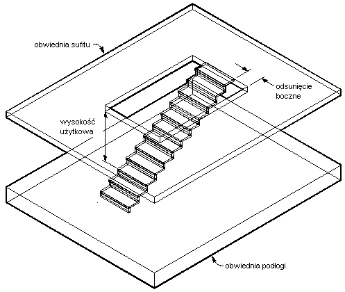

Użyj tej procedury, aby kontrolować wielkość obszaru przenikania schodów.
Ustalenie wysokości prześwitu oraz prześwitu bocznego między schodami a pomieszczeniem
| Aby... | Wykonaj następujące czynności... |
| ustalić wysokość warunku przenikania ponad stopnicami | wpisz wartość w polu Wysokość prześwitu. |
| określić prześwity z lewej i prawej strony dla warunków przenikania dla schodów prostych i wielospocznikowych | wprowadź wartości w polach Prześwit lewy i Prześwit prawy. |
| określić wewnętrzny i zewnętrzny prześwit dla warunków przenikania dla schodów spiralnych i zabiegowych | wprowadź wartości w polach Prześwit wewnętrzny i Prześwit zewnętrzny. |
