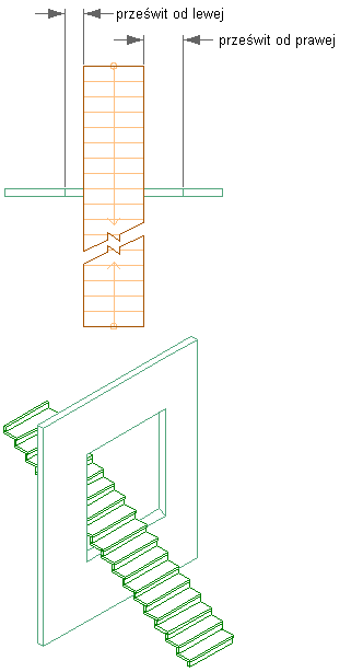

Użyj tej procedury, aby utworzyć obszar przenikania schodów w ścianie. Kiedy zostanie dodany warunek przenikania schodów przez ścianę, zostanie utworzony otwór w ścianie wokół schodów w oparciu o podaną wysokość prześwitu i prześwity z lewej i prawej strony dla schodów prostych i wielospocznikowych oraz wewnętrznych i zewnętrznych schodów spiralnych i zabiegowych.
Określanie prześwitów z lewej i prawej strony dla warunków przenikania ściany
| Aby... | Wykonaj następujące czynności... |
| ustalić wysokość warunku przenikania ponad stopnicami | wpisz wartość w polu Wysokość prześwitu. |
| określić prześwity z lewej i prawej strony dla warunków przenikania dla schodów prostych i wielospocznikowych | wprowadź wartości w polach Prześwit lewy i Prześwit prawy. |
| określić wewnętrzny i zewnętrzny prześwit dla warunków przenikania dla schodów spiralnych i zabiegowych | wprowadź wartości w polach Prześwit wewnętrzny i Prześwit zewnętrzny. |

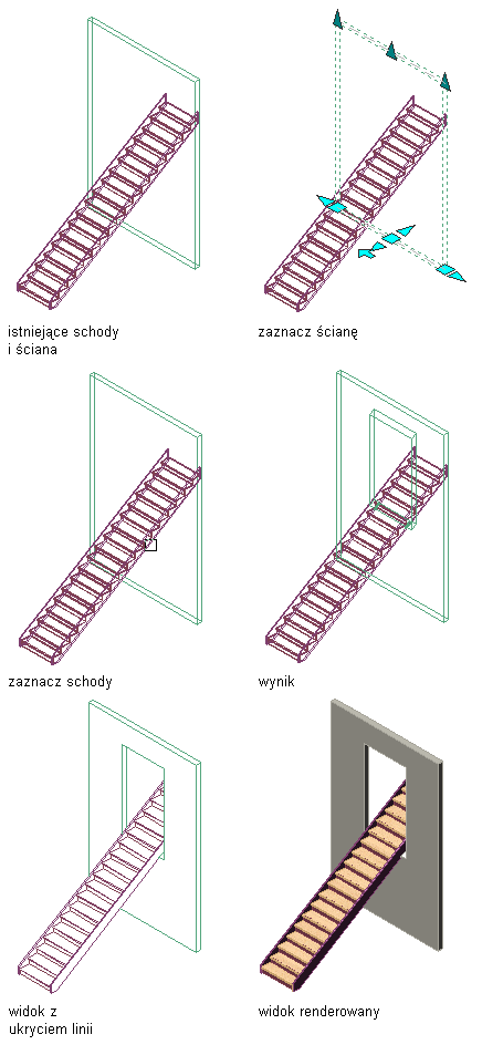

Tworzenie warunku przenikania schodów i ściany
