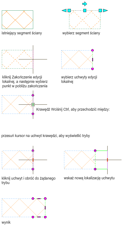

Ta procedura umożliwia odsuwanie krawędzi komponentu ściany za pomocą uchwytów wierzchołków.
. | Aby... | Wykonaj następujące czynności... |
| Zapisanie wszelkich zmian dokonywanych podczas sesji edycji lokalnej jako nowego stylu | kliknij kolejno ![]() |
| Odrzucić wszelkie zmiany dokonywane podczas sesji edycji lokalnej | kliknij kolejno ![]() . |
| Zapisać wszelkie zmiany dokonywane podczas sesji edycji lokalnej | kliknij kolejno ![]() . |
W poniższym przykładzie krawędź komponentu ściany odsunięta zostaje za pomocą uchwytu wierzchołka.
