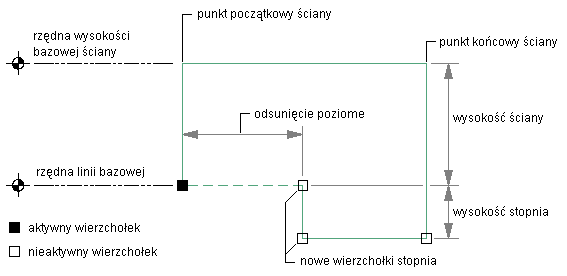

Procedura ta służy do dodawania stopnia do linii dachu lub podłogi w ścianie. Można także dodać stopień na arkuszu Linia dachu/podłogi w palecie właściwości.
. Zostanie utworzony profil tymczasowy, w którym można zmodyfikować geometrię linii dachu lub podłogi.
. Jeśli nie jest dostępna opcja Dodaj stopień, oznacza to, że linia dachu lub podłogi była już edytowana.
Modyfikowanie linii podłogi w ścianie poprzez dodanie stopnia
Do linii zostanie dodany trzeci wierzchołek, w połowie odległości między jej 2 końcami i oddalony o cztery stopy (122 cm) od przebiegu linii. Stopień zostanie poprowadzony od zaznaczonego wierzchołka do drugiego wierzchołka.
