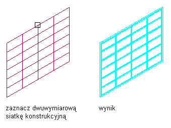

Opisana poniżej procedura pozwala utworzyć ścianę kurtynową opartą na siatce konstrukcyjnej 2D. Jeśli rysunek już zawiera takie siatki, można je z łatwością przekształcić na ściany kurtynowe. Alternatywnie, jeśli użytkownik sprawnie posługuje się siatkami konstrukcyjnymi, operacja pozwala szybko utworzyć ścianę kurtynową, a następnie przećwiczyć stosowanie różnych poleceń obróbki ścian kurtynowych.
Przekształcanie dwuwymiarowej siatki konstrukcyjnej w ścianę kurtynową
Podczas konstruowania ściany kurtynowej na bazie dwuwymiarowej siatki konstrukcyjnej jest również tworzony nowy styl ściany kurtynowej. Podziały w nowym stylu są kopiowane z podziałów istniejących w siatce konstrukcyjnej.

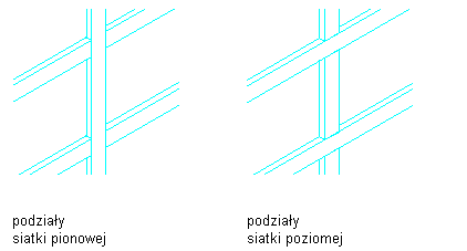

Siatki ścian kurtynowych są jednowymiarowe, tzn. podzielone albo w poziomie, albo w pionie. Aby siatka zawierała zarówno podziały poziome, jak i pionowe, należy zastosować siatkę podstawową z zagnieżdżoną w niej siatką drugorzędną.
Przy tworzeniu siatki ściany kurtynowej na bazie dwuwymiarowej siatki konstrukcyjnej należy określić kierunek siatki podstawowej umieszczanej w ścianie. W przypadku wybrania opcji kierunku poziomego siatka podstawowa będzie zawierała podziały poziome, przecinające podziały pionowe siatki drugorzędnej. Przy opcji kierunku pionowego siatka podstawowa będzie zawierała podziały pionowe, przecinające podziały poziome siatki drugorzędnej.
Określanie głównego kierunku podziału
Podziały siatek ścian kurtynowych są wyznaczane przez przebieg poziomych i pionowych linii siatki konstrukcyjnej 2D. Komórkom siatki, ramie i szprosom są nadawane domyślne definicje.
