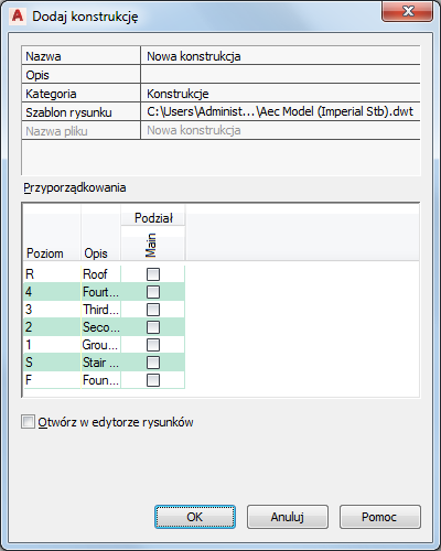

Ta procedura umożliwia tworzenie nowej konstrukcji w projekcie.
Konstrukcja.
| Aby... | Wykonaj następujące czynności... |
| nadać nazwę nowej konstrukcji | wprowadź nazwę. Jeżeli jako nazwy plików projektu numery projektów używane są jako prefiks, nie ma potrzeby wprowadzania prefiksu. Pełna nazwa z prefiksem wyświetlana jest pod nazwą pliku. |
| wprowadzić opis dla konstrukcji | kliknij ustawienie Opis, wprowadź opis konstrukcji i kliknij przycisk OK. |
| zmienić kategorię konstrukcji | wybierz kategorię z listy Kategoria. Domyślnie sugerowana jest kategoria wybrana w kroku 3. |
| wybrać plik innego szablonu | kliknij |
| przypisać konstrukcje do poziomu i podziału | Z tabeli przypisań wybierz prawidłowy poziom i podział. Wybierz rząd dla poziomu i kolumnę dla podziału, a następnie zaznacz odpowiednie pole. Uwaga: Należy zaznaczyć tylko jeden poziom i podział. Wiele poziomów i podziałów tworzy konstrukcje na kilku kondygnacjach.
